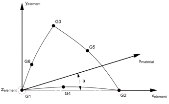

Elemento Shell triangolare parabolico

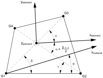

Elemento Shell quadrilatero lineare

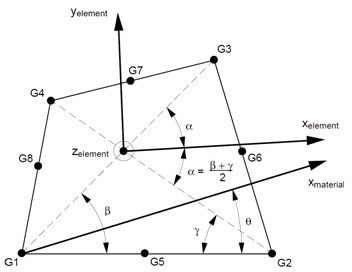

Elemento Shell quadrilatero parabolico
Geometria degli elementi
L'elemento nella direzione X viene definito come illustrato nelle immagini sopra per gli elementi Shell. Si noti che quando si applicano automaticamente le mesh, i punti della griglia G1 e G2 (utilizzati per definire la direzione x dell'elemento) possono essere definiti in modo casuale in una mesh, e di conseguenza sarà necessario definire una direzione x del materiale per allineare l'output dell'elemento. La z dell'elemento è definita dall'ordinamento dei nodi. Questo può essere in senso orario o antiorario. G1-G2-G3 definisce la direzione z dell'elemento utilizzando la convenzione della mano destra per l'elemento Shell triangolare lineare. L'elemento y viene calcolato dall'elemento z e dall'elemento x.
Opzioni formulazione
Nel software sono disponibili due ordini di elementi per gli elementi triangolari e quadrilateri, ovvero lineari e parabolici. Gli elementi triangolari lineari dispongono di tre nodi mentre gli elementi triangolari parabolici includono 6 nodi. Gli elementi quadrilateri lineari includono 4 nodi mentre quelli quadrilaterali parabolici hanno 8 nodi.

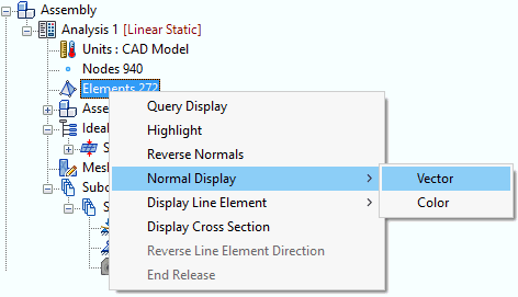

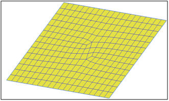

Tutti i risultati degli elementi Shell si trovano nel sistema di coordinate degli elementi. È importante tenere presente questo perché se si desidera una sollecitazione di direzione, è necessario mappare la direzione della direzione x dell'elemento utilizzando un orientamento del materiale. La direzione x di default dell'elemento si basa sull'ordine dei nodi degli elementi Shell. Poiché il modulo di creazione automatica delle mesh "collega i punti" in modo consecutivo, le direzioni x dell'elemento possono terminare in molti modi diversi in un piano. L'output per gli elementi Shell consiste in un valore superiore e in uno inferiore. Ciò è utile perché la parte superiore può essere compressa, mentre la parte inferiore è in tensione. La parte superiore e inferiore sono specificate dall'asse z dell'elemento. Questo vettore può essere visualizzato facendo clic con il pulsante destro del mouse su Totale elementi, quindi su Visualizzazione normale e su Vettore o Colore. È possibile invertire i vettori normali degli elementi.
Opzione colore - giallo definisce la parte superiore
Opzione vettore - il lato vettore definisce la parte superiore
