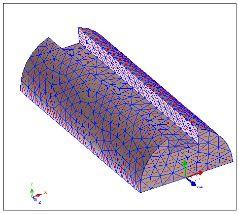

In questo metodo, il vettore tangente lungo la direzione u dello spazio del parametro di superficie in corrispondenza del punto più vicino all'origine dell'elemento viene proiettato sul piano x-y dell'elemento per calcolare l'orientamento del materiale.
Il modello visualizzato nella figura sopra ha una geometria complessa di loft.
Il metodo della Direzione U superficie gestisce in modo efficace la definizione di orientamento lungo il vettore u dello spazio parametrico delle superfici.
