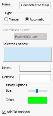

Quando si seleziona l'opzione Automatica nel modulo Massa concentrata, sono disponibili le sezioni seguenti:
- Entità selezionata: questo riquadro consente di selezionare i corpi solidi che verranno rappresentati da un elemento massa in corrispondenza del centro di gravità (CG) del corpo.
- Massa: consente di ottenere la massa totale in base alla densità immessa come riferimento.
- Densità: densità di massa del corpo solido selezionato.
- Opzioni di visualizzazione: consente di modificare le opzioni di visualizzazione della massa concentrata.
- Dimensioni: consente di modificare le dimensioni della massa concentrata.
- Colore: consente di selezionare il colore della massa concentrata.
- Aggiungi ad analisi: questa casella di controllo consente di inserire automaticamente questa massa concentrata in Analisi\Idealizzazioni.
