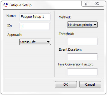

Per configurare Impostazione fatica per un'analisi della fatica multiassiale o di vibrazione, fare clic con il pulsante destro del mouse su Impostazione fatica in Sottocaso nella struttura e scegliere Modifica.
Analisi della fatica multiassiale o di vibrazione
- Nome: utilizzato per etichettare l'impostazione della fatica.
- ID: utilizzato per identificare numericamente l'impostazione della fatica.
- Approccio: approccio della durata a fatica. È possibile specificare una delle opzioni seguenti: - Ciclo di vita sollecitazione : utilizza gli elementi SN-DATA per il calcolo del ciclo di vita e del danno.
- Ciclo di vita deformazione: utilizza gli elementi EN-DATA per il calcolo del ciclo di vita e del danno.
-  Metodo: metodo di calcolo del ciclo di vita, selezionato in base a uno degli elementi seguenti: - Von Mises
- Principale massima
- Taglio max
- Soglia: percentuale della soglia di ampiezza. Questa opzione è applicabile solo all'analisi della fatica multiassiale.
- Durata evento: durata dell'evento utilizzata per determinare il ciclo di vita.
- Fattore di conversione tempo: fattore per convertire la durata dell'evento e le unità di output del ciclo di vita diverse dai secondi.
 Per risolvere l'analisi della fatica, è necessario definire l'impostazione della fatica e i dati relativi alla fatica (SN DATA o EN DATA) nel materiale.
