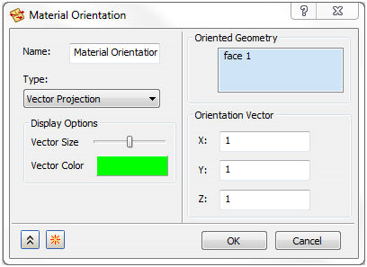

In questo metodo un vettore fisso viene proiettato sul piano X-Y dell'elemento per calcolare il vettore di orientamento del materiale.
È possibile immettere i componenti di un vettore per specificare l'orientamento del materiale.
Fare quindi clic sul pulsante OK.

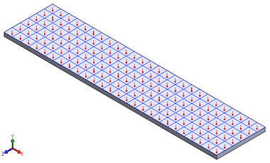

Nel modello mesh del piano illustrato di seguito, le frecce rivolte verso il basso proprio sulla faccia superiore sono i simboli di orientamento del materiale prodotti dal metodo di Proiezione vettore (1, 1, 1).

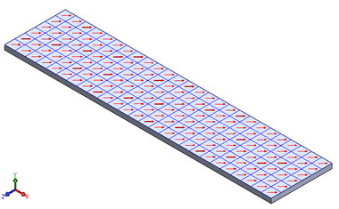

Analogamente, un vettore (1, -1,1) produce il seguente puntamento di orientamento verso l'angolo superiore destro della faccia superiore dell'elemento Plate.
