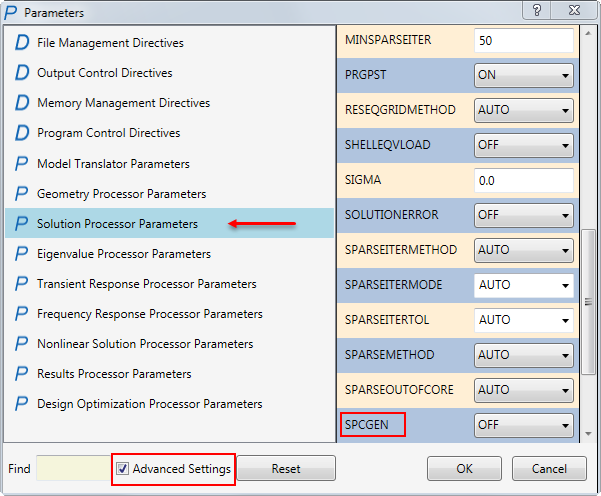

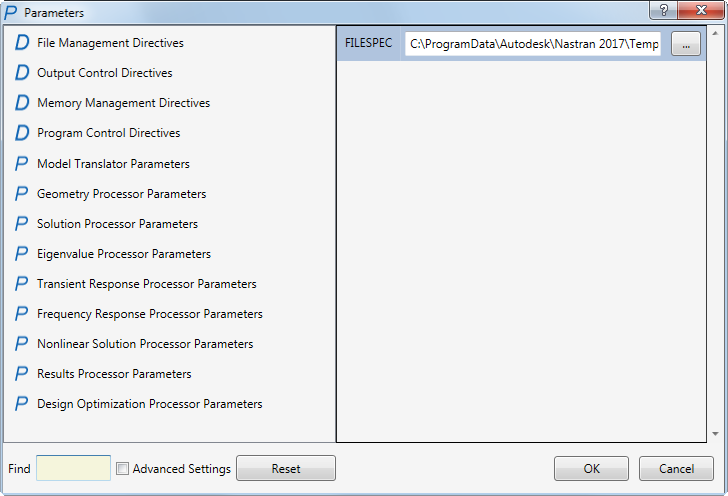

Per accedere alla finestra di dialogo Parametri, fare doppio clic su Parametri nel ramo del modello della struttura di Autodesk Nastran o fare clic con il pulsante destro del mouse su Parametri e scegliere Modifica dal menu di scelta rapida.
- Impostazioni avanzate: questa opzione consente di visualizzare direttive e parametri avanzati. In caso contrario, vengono soppressi e sono visibili solo le direttive e i parametri di base.

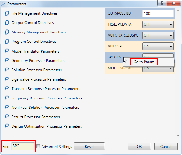

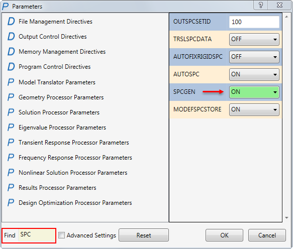

- Trova: questo campo di input permette di individuare determinati parametri. Digitare una parte del nome del parametro, ad esempio, "BAR" o "SPC", per individuare rispettivamente i parametri relativi a elementi barra o vincoli di punto singolo. Nel riquadro a destra, in cui sono elencati i parametri trovati, è possibile effettuare una delle due seguenti operazioni:
