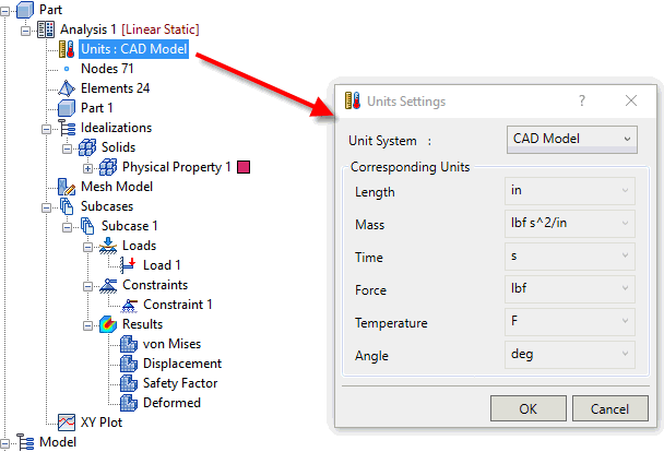

Questo elemento è il sottolivello successivo nella struttura del modello in Analisi. Fornisce un'opzione per definire un sistema di unità all'interno della finestra di dialogo Analisi.
Sistema di unità:
Le unità selezionate all'interno del modulo Analisi sono definite solo per quella specifica Analisi. Le unità vengono inoltre esportate nel file di dati cumulativi Nastran come PARAM, UNITS, UnitàLunghezza(ad esempio IN o MM).
Dopo che le unità sono definite, esse vengono visualizzate nella struttura in Analisi da cui è possibile modificare il sistema di unità, come mostrato nell'immagine seguente.
