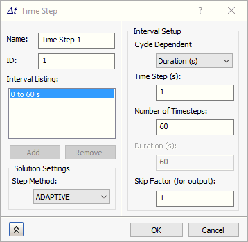

Per impostare i passi temporali per un'analisi del trasferimento termico transitorio non lineare, fare clic con il pulsante destro del mouse su Passo temporale in Sottocaso nella struttura di Autodesk Nastran In-CAD e selezionare Modifica.
L'opzione  Impostazioni soluzione viene visualizzata solo quando viene selezionato un tipo di analisi del trasferimento termico transitorio non lineare.
