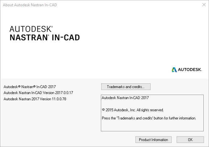

Informazioni su: consente di visualizzare la versione di Autodesk Nastran In-CAD e altri dettagli, come mostrato nell'immagine seguente.
