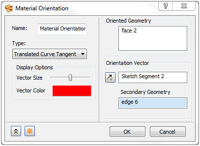

In questo metodo, la curva viene traslata lungo il vettore di direzione in modo che si trovi davanti all'origine dell'elemento. La tangente al punto più vicino all'origine dell'elemento viene proiettata sul piano x-y dell'elemento per calcolare l'orientamento del materiale.
Può essere una scelta migliore nel caso in cui un netto cambiamento di orientamento non è consigliabile.

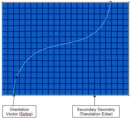

L'orientamento del modello di mesh del piano mostrato nella figura seguente illustra la funzionalità.
L'elemento Plate include uno strato di fibra con i fili che seguono una curva spline.
Il metodo di tangente alla curva traslata utilizza questa curva e la trasla lungo uno spigolo selezionato. In questo caso si tratta della lunghezza dell'elemento Plate.
Quando la curva spline in rotazione passa attraverso il punto centrale di ciascun elemento, la tangente di orientamento alla curva spline in corrispondenza di tale punto viene assegnata all'elemento.
