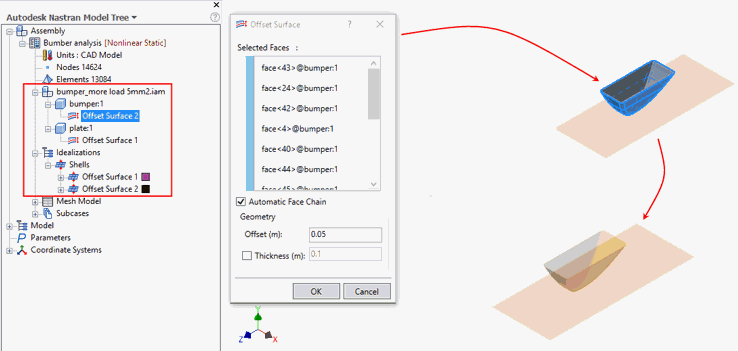

  1. Fare clic su Autodesk Nastran Prepara Superfici di offset. Viene visualizzata la finestra di dialogo Superficie di offset:
  2. Se si desidera selezionare una catena continua delle facce tangenti con un solo clic, lasciare attivata l'opzione Catena facce automatica. Se si desidera selezionare solo le singole facce su cui si fa clic direttamente, disattivare l'opzione Catena facce automatica.
  3. Nell'area di disegno del modello, fare clic sulle facce per cui impostare l'offset e utilizzarle come base per la rappresentazione dell'elemento Shell. Ogni faccia selezionata viene elencata nella casella Facce selezionate (con tutte le tangenti se l'opzione Catena facce automatica è attivata). Non è possibile selezionare facce di due parti nella stessa istanza di Superfici di offset. Di conseguenza, è necessario eseguire singolarmente il comando Superfici di offset per ogni parte che si desidera convertire in una rappresentazione della superficie.

  5. Immettere la distanza di offset desiderata. Un offset positivo sposta la superficie nel corpo solido a cui appartiene la faccia. Un offset negativo allontana la superficie dal corpo solido.
  6. Se lo si desidera, attivare l'opzione Spessore e immettere un valore di spessore specificato dall'utente. Il valore di default è pari a due volte la distanza di offset.
    Poiché lo spessore di default = 2 * offset, lo spessore di default sarà negativo se si specifica un valore di offset negativo. In questi casi, è necessario sostituire lo Spessore e immettere un valore positivo appropriato.
  7. Fare clic su OK per completare l'operazione oppure su Annulla per interromperla. Il corpo solido associato alle facce selezionate viene soppresso e sostituito da una rappresentazione della superficie di offset. La nuova superficie di offset viene elencata nel ramo Idealizzazioni\Shell della struttura del modello.

Nell'esempio seguente, la parte "piastra" è stata convertita in precedenza in una rappresentazione della superficie mentre la parte "paraurti" è in fase di conversione. L'opzione Catena facce automatica è attiva, il che consente la selezione di tutte le superfici esterne del solido con un singolo clic:
