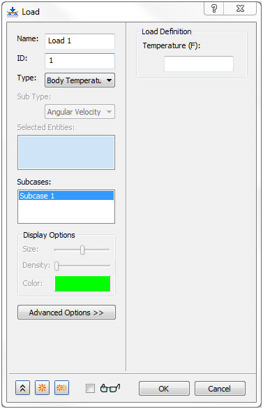

Temperatura corpo
Se Tipo è impostato su Temperatura corpo, la finestra di dialogo sarà simile alla seguente.
Le temperature corpo consentono di applicare temperature globali a tutti i corpi. Non è necessario selezionare un'entità. La temperatura viene applicata a tutti i corpi con una mesh valida.
Esempio: è possibile applicare una condizione di temperatura iniziale, quindi creare un temperatura corpo di maggiore intensità per ottenere un'espansione termica uniforme.
