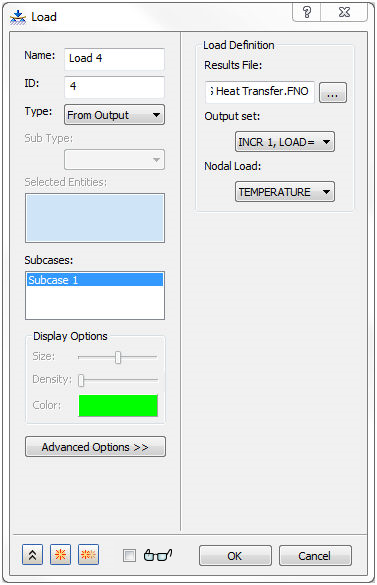

Da output
Se Tipo è impostato su Da output, la finestra di dialogo avrà l'aspetto seguente.
Questo pulsante di selezione consente di caricare il file dei risultati (*.FNO) e utilizzare tale file come input per un carico. Attualmente è supportato solo l'output della temperatura nell'elenco a discesa Carico nodale. È possibile selezionare il gruppo di output da cui si desidera ottenere i dati nodali e il sottocaso a cui si desidera aggiungere il carico. La temperatura derivante dal carico di output può essere applicata solo in un'analisi strutturale.
Un esempio di utilizzo di questo tipo di carico consiste nell'eseguire un'analisi del trasferimento termico e nell'applicare la distribuzione della temperatura risultante ad un'analisi strutturale per vedere gli effetti dell'espansione termica.
