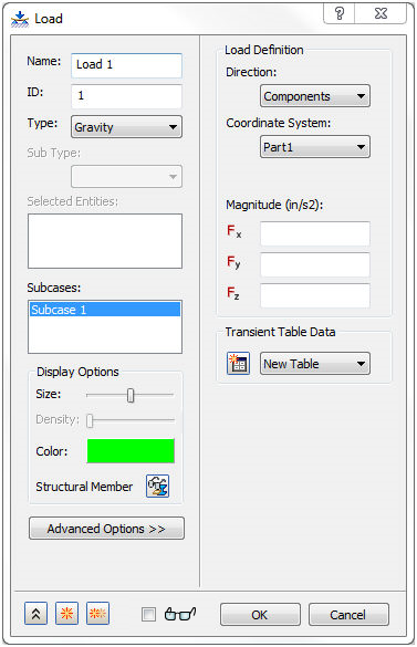

Gravità
Se Tipo è impostato su Gravità, verrà visualizzata la finestra di dialogo seguente.
La gravità è un vettore di accelerazione di traslazione globale e agirà solo sui corpi per cui è specificata una densità di massa nella definizione del materiale.
La gravità è indicata da un glifo (lettera G e freccia) che si trova nell'angolo inferiore destro della finestra grafica. La freccia non indica la direzione effettiva del vettore di accelerazione gravitazionale definito. Punta invece sempre verso il basso. Le impostazioni relative a dimensione, densità e colori nella sezione Opzioni di visualizzazione della finestra di dialogo Carico non hanno alcun effetto sull'aspetto del glifo della gravità.
