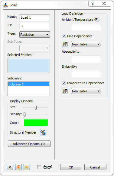

Irraggiamento
Se Tipo è impostato su Radiazione, la finestra di dialogo sarà simile alla seguente.
I carichi di irraggiamento possono essere applicati a superfici e curve. I carichi di irraggiamento possono essere applicati solo nelle analisi del trasferimento termico. L'irraggiamento è un effetto non lineari e richiede l'utilizzo di un trasferimento termico stazionario o transitorio non lineare. Se viene utilizzato in un trasferimento termico stazionario lineare, i risultati non saranno corretti.
La temperatura ambiente può dipendere dal tempo quando viene selezionato un trasferimento termico transitorio non lineare come tipo di analisi. Solo l'Emissività può dipendere dalla temperatura nell'analisi del trasferimento termico non lineare.
I carichi di irraggiamento possono avere proprietà di visualizzazione personalizzate, quali il colore, le dimensioni e la densità.
