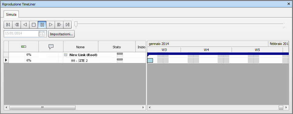

Scheda Simula
La scheda Simula della finestra Riproduzione TimeLiner consente di simulare la sequenza di TimeLiner per tutta la durata della pianificazione del progetto.
Controlli di riproduzione
Utilizzare i pulsanti VCR standard per riprodurre la simulazione, anche passo per passo, dall'inizio alla fine e viceversa:

È possibile utilizzare il dispositivo di scorrimento della posizione della simulazione per spostarsi rapidamente avanti e indietro nella simulazione. Il cursore completamente a sinistra indica l'inizio della simulazione, mentre quando è completamente a destra indica la fine della simulazione.
La casella Data/ora accanto ai pulsanti VCR mostra il punto temporale nella simulazione. A destra della data, fare clic sul pulsante a discesa per visualizzare un calendario dove è possibile selezionare la data desiderata.
Pulsante Impostazioni
Il pulsante Impostazioni apre la finestra di dialogo Impostazioni simulazione che consente di definire la simulazione della pianificazione.
Vista delle attività
Tutte le attività attive sono visualizzate in una tabella a più colonne. Se necessario, è possibile spostare e ridimensionare le colonne.
È possibile visualizzare la durata della simulazione corrente per ogni attività attiva e quanto manca al termine delle stesse (Stato visualizza la percentuale di completamento). Anche lo stato di ogni attività attiva è rappresentato da un'icona. Per le simulazioni per le quali le date previste ed effettive sono disponibili, lo stato fornisce una rappresentazione visiva di un'eventuale differenza tra tali date. Per ulteriori informazioni, vedere la sezione Icone di stato.

Vista del grafico di Gantt
Il grafico di Gantt è un grafico a barre colorate che illustra lo stato di un progetto. A ogni riga corrisponde una diversa attività. L'asse orizzontale rappresenta la durata del progetto suddivisa in giorni, settimane, mesi e anni, mentre l'asse verticale rappresenta le attività del progetto. Le attività possono essere eseguite in sequenza, in parallelo o essere sovrapposte.
