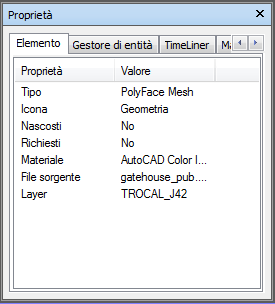

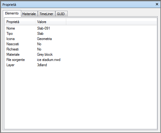

La finestra Proprietà è una finestra agganciabile, con una scheda per ogni categoria di proprietà associata all'oggetto correntemente selezionato.
Per default, le proprietà dei file interne, come quelle di trasformazione e della geometria, non sono visualizzate. Quando le proprietà interne del file sono attivate, la proprietà Tipo interno viene visualizzata nella scheda Elemento. I nomi delle proprietà interne sono nascosti di default. Quando l'opzione è attivata, vengono visualizzati tra parentesi nella colonna Proprietà e in ogni scheda della finestra Proprietà. Può essere utile visualizzare queste funzionalità quando si esegue la mappatura delle proprietà di Quantification oppure quando si modifica manualmente un file XML di mappatura delle proprietà. Entrambe le funzionalità vengono attivate utilizzando l'editor delle opzioni.
