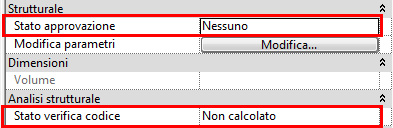

Tutte le connessioni strutturali contengono due parametri incorporati: Stato approvazione e Stato verifica codice.
Questi due parametri sono visualizzati nella tavolozza Proprietà. Il parametro Stato approvazione è impostato dall'utente. Stato verifica codice viene popolato automaticamente dal motore di verifica del codice quando viene verificata la connessione.

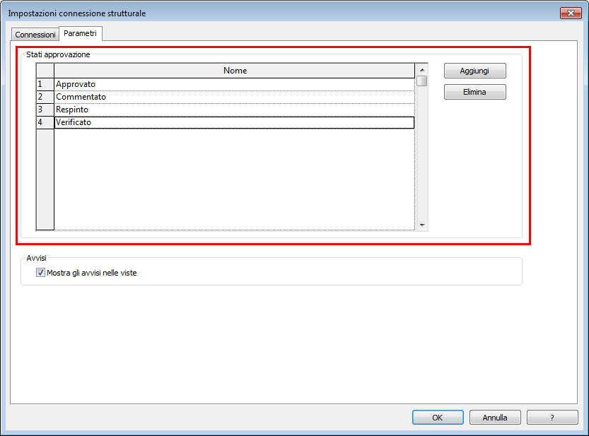

È possibile modificare i valori per lo stato approvazione nella scheda Gestione > gruppo Impostazioni > Impostazioni strutturali > Impostazioni di connessione > Parametri:

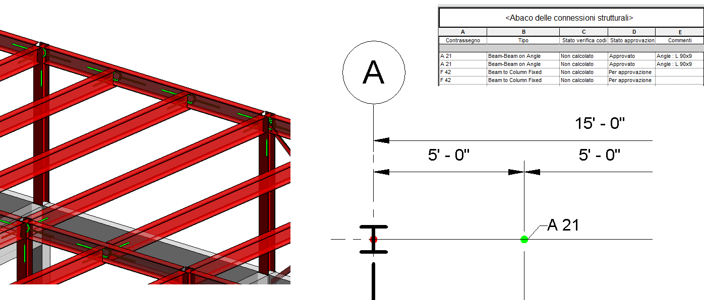

È possibile creare abachi per Connessioni strutturali e aggiungere indicatori per tali oggetti nei disegni. Solo i parametri disponibili nella tavolozza Proprietà possono essere inseriti in abachi e associati ad etichette.

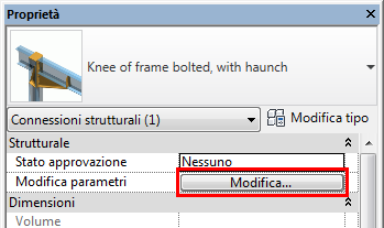

  • Fare clic sul pulsante Modifica nel parametro Modifica connessione della tavolozza Proprietà:

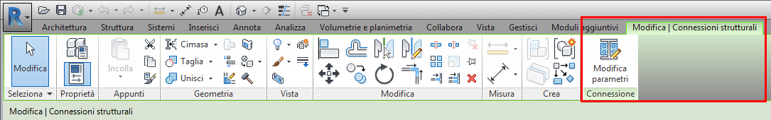

  • Scheda Modifica | Connessioni strutturali > gruppo Connessione > Modifica parametri.

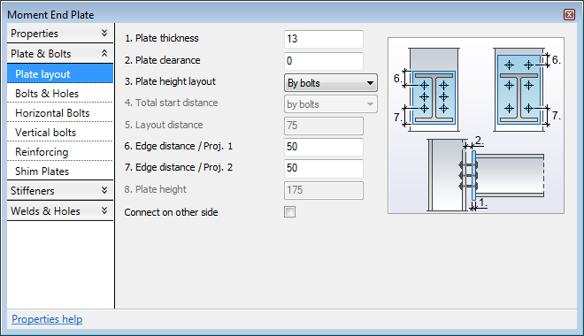

Questo pulsante apre una finestra di dialogo specifica per il modulo, in cui è possibile modificare la geometria di connessione:

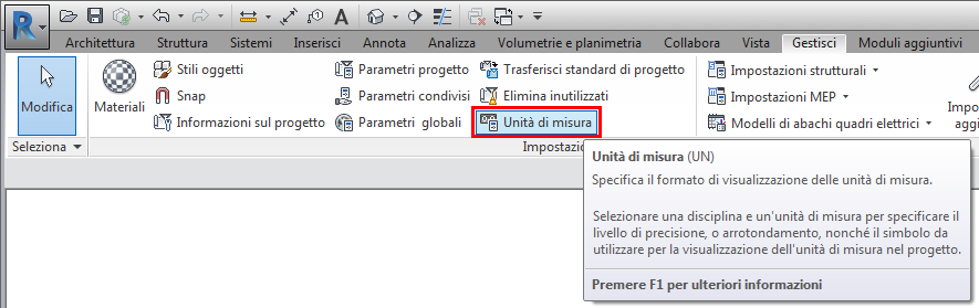

Nota: È possibile modificare il formato delle unità all'interno di questa finestra di dialogo utilizzando il comando Unità di misura situato nella scheda Gestione, gruppo Impostazioni:

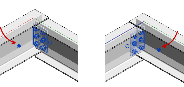

Per regolare la geometria correttamente, alcune connessioni strutturali devono identificare quale elemento collegato è l'elemento principale. È possibile specificare l'elemento principale selezionando i controlli circolari presenti sugli elementi del modello. È possibile utilizzare i controlli circolari circolare sia per le Connessioni generiche, sia per le connessioni dettagliate aggiuntive fornite.

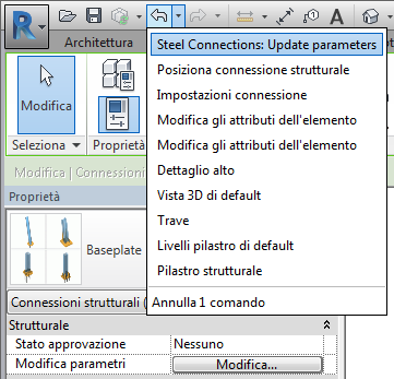

Qualsiasi connessione strutturale creata o modificata viene registrata nel menu a discesa Annulla. È possibile scegliere di riportare il modello a qualsiasi stato registrato precedente.
