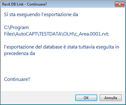

    Nota: Durante l'esportazione di un nuovo disegno in un database esistente, viene visualizzata la finestra di dialogo Continuare?
  3. Fare clic su Esporta.
