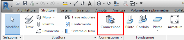

Lo strumento Connessione consente di selezionare elementi e posizionare una connessione generica.
È possibile inserire una connessione strutturale utilizzando Connessione, che si trova nella scheda Struttura > gruppo Connessione:

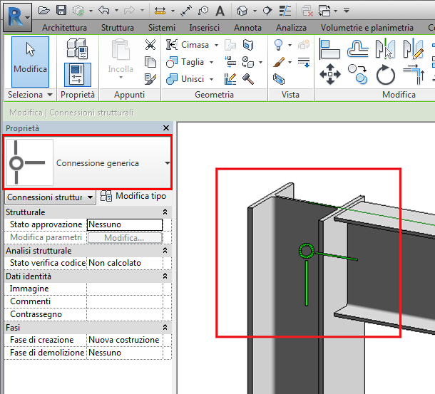

È possibile utilizzare Connessione per selezionare gli elementi da unire. Quando si utilizza lo strumento Connessione un messaggio nella barra delle applicazioni descrive le opzioni di selezione:
Al termine della selezione, premere INVIO per creare una connessione generica. La connessione generica è una rappresentazione simbolica della connessione:
