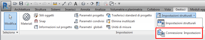

I modelli di Revit non includono i tipi di connessione strutturale precaricati. Per caricare tipi di connessione diversi nel progetto, è necessario installare moduli aggiuntivi e accedere alla finestra di dialogo Impostazioni connessione strutturale, situata nella scheda Gestisci > gruppo Impostazioni > Impostazioni strutturali > Impostazioni di connessione:

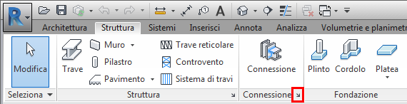

Nota: È inoltre possibile accedere alla finestra di dialogo Impostazioni connessione strutturale facendo clic sulla freccia situata sotto lo strumento Connessione nella scheda Struttura > gruppo Connessione:

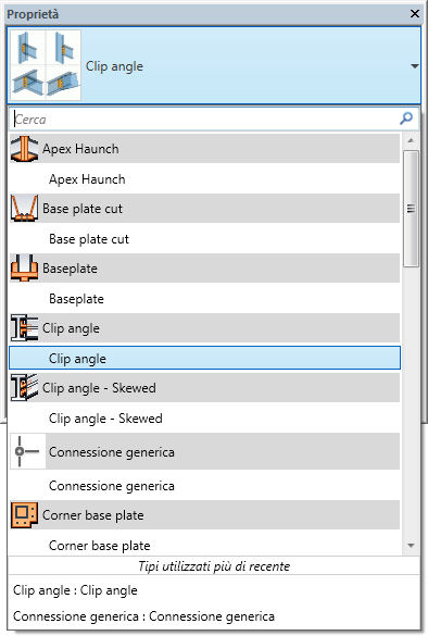

Dopo aver caricato i tipi di connessione, è possibile modificare il tipo di connessione da Connessione generica in una connessione dettagliata disponibile.
Se è selezionata una Connessione generica, il Selettore di tipo mostra tutte le Connessioni strutturali consigliate per tale situazione.
Le connessioni strutturali consigliate vengono filtrate in base a:
È possibile selezionare il tipo di connessione desiderato nel Selettore di tipo:

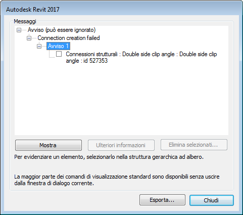

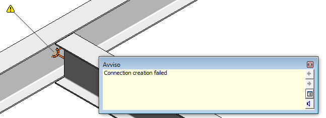

Nota: Il filtraggio automatico dei tipi di connessione non è disponibile quando si utilizza questo flusso di lavoro. Se non è possibile creare la connessione strutturale selezionata tra gli elementi di input selezionati, vengono visualizzati un contrassegno e un messaggio di avviso:

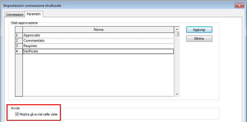

È possibile scegliere di nascondere o visualizzare i contrassegni di avviso selezionando o deselezionando Mostra gli avvisi nelle viste nella finestra di dialogo Impostazioni connessione strutturale, scheda Parametri:

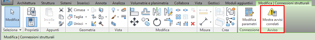

Quando non è possibile creare una connessione, i relativi avvisi possono essere visualizzati facendo clic sul pulsante Mostra avvisi correlati nella scheda contestuale della connessione selezionata:
