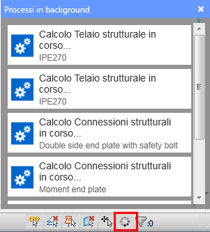

Durante la creazione di una connessione strutturale, la geometria e la forma di fabbricazione della connessione vengono calcolate tramite un processo in background.
Nell'angolo inferiore destro della piattaforma, un'icona Selettore numerico indica quando il processo in background sta eseguendo dei calcoli. Se si fa clic sull'icona del selettore numerico, viene visualizzata la finestra di dialogo Processi in background. Tale finestra di dialogo fornisce informazioni sui calcoli in corso (connessione e nome del tipo di elemento).
Nota: La finestra di dialogo non può essere spostata o ridimensionata.
Nota: I calcoli visualizzati nel processo in background vengono eseguiti in un'altra sessione di Revit, denominata RevitWorker. Se si avvia Gestione attività di Windows, verrà visualizzato il nuovo processo.
Mentre RevitWorker esegue i calcoli, è possibile continuare a lavorare nella sessione di Revit principale.
