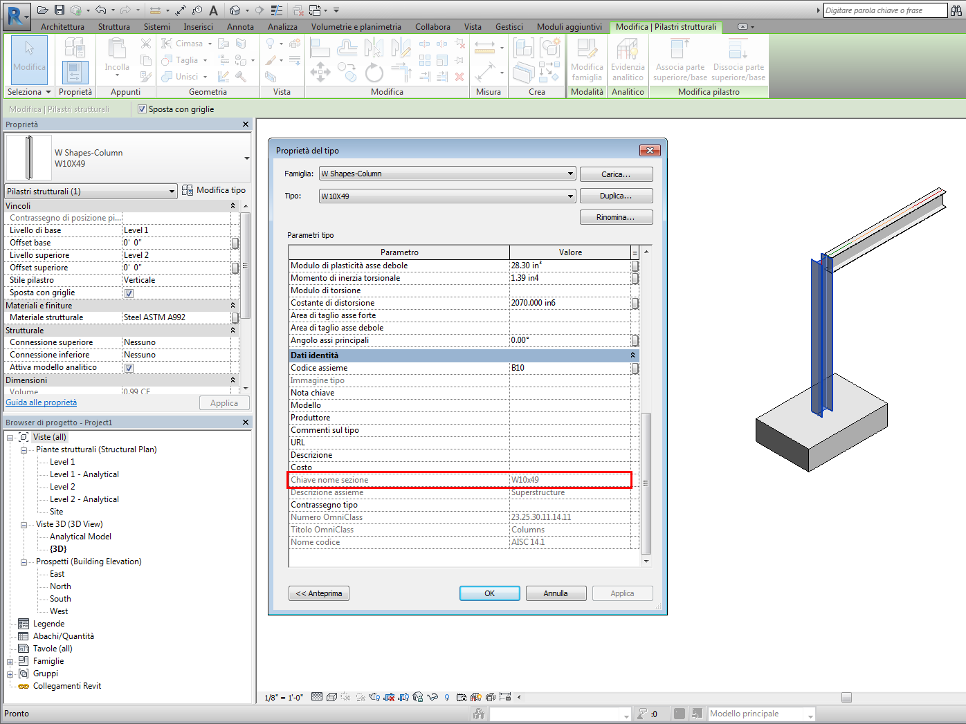

Identificare le famiglie certificate
Le famiglie certificate utilizzano un nuovo meccanismo di mappaggio. Questo meccanismo utilizza un parametro Chiave nome sezione, che viene visualizzato nella finestra di dialogo Proprietà del tipo degli elementi del telaio strutturale:
