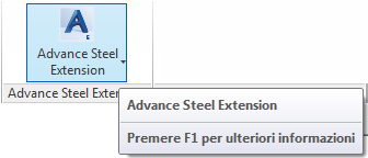

Informazioni su Advance Steel Extension for Revit
Advance Steel Extension for Revit consente di esportare, importare e sincronizzare dati BIM dai modelli di Revit per eseguire l'analisi strutturale e creare dettagli in Advance Steel.
Istruzioni di utilizzo generale
È possibile creare un modello 3D in Revit e quindi, mediante Advance Steel Extension, è possibile esportare i dati BIM dal modello in un un formato di file di dati BIM. È possibile importare questo file di dati BIM in Advance Steel per definire i dettagli della struttura e creare tutti i documenti di fabbricazione. Al contrario, i modelli in Advance Steel possono essere esportati e importati in Revit. Mediante la funzionalità di sincronizzazione, è inoltre possibile tenere traccia delle modifiche apportate allo stesso modello in diverse applicazioni.
