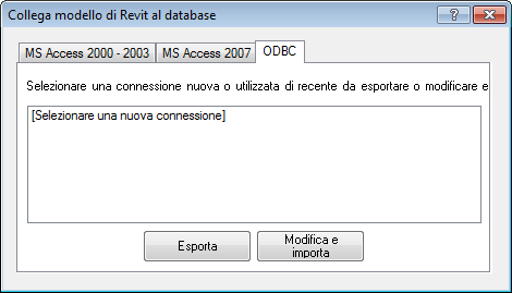

Informazioni sull'uso di Autodesk Revit DB Link
Revit DB Link consente di esportare i dati di un modello di Revit in un database, dove è possibile modificarli e quindi reimportarli nel modello.
Con Revit DB Link è possibile utilizzare due tipi di database:
Per informazioni sull'installazione di SQL Server Express, fare clic sul collegamento seguente per accedere alla pagina Download Center del sito Microsoft.com e ricercare SQL Server Express:
