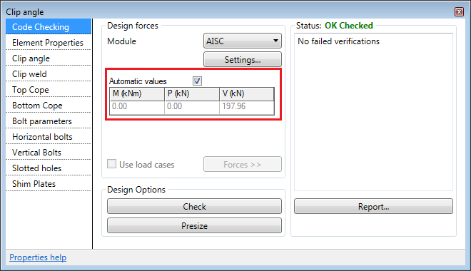

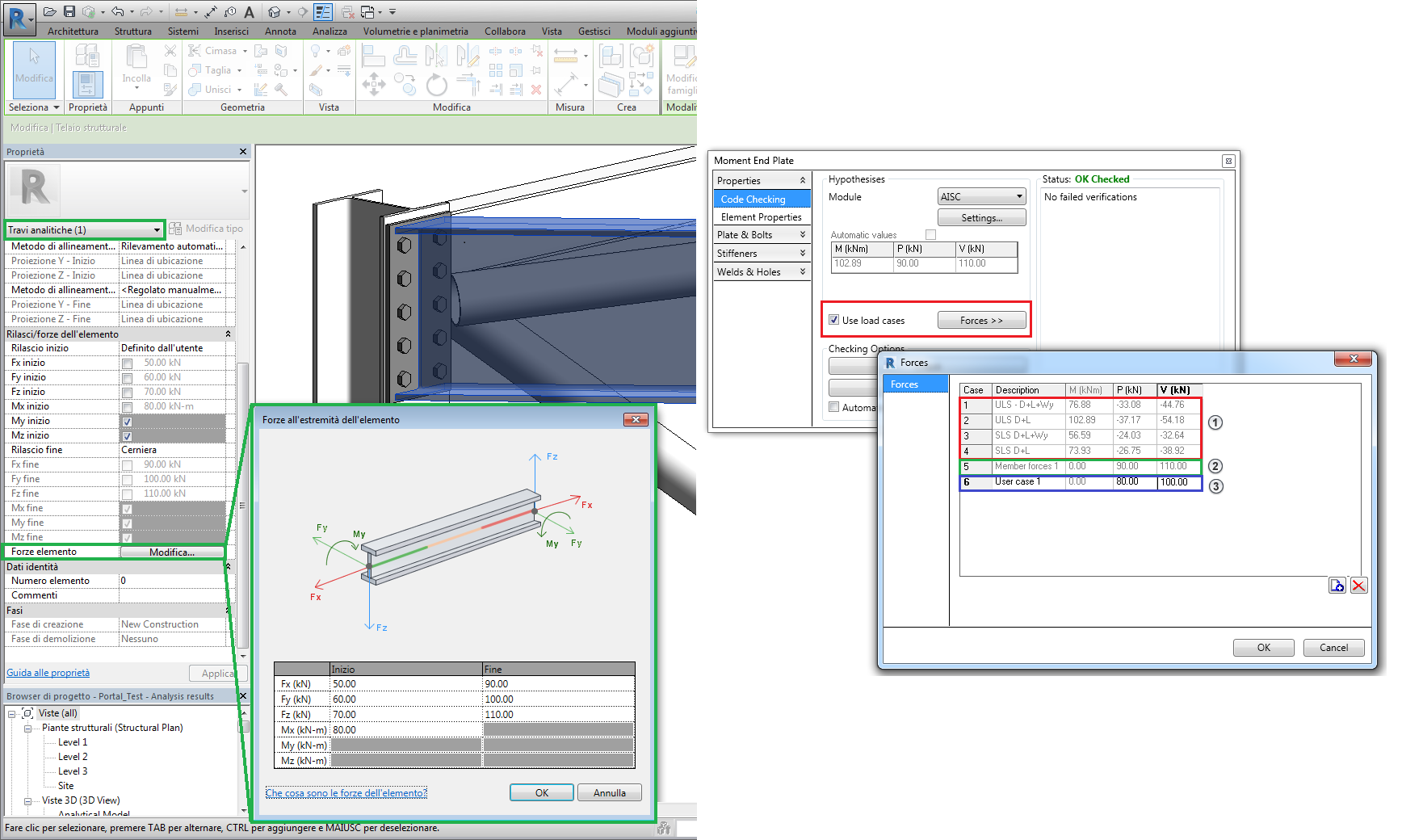

Una connessione strutturale viene calcolata utilizzando forze e momenti. Per inserire forze e momenti:
Per il modulo AISC, le forze e i momenti possono essere generati automaticamente, tenendo presente che la connessione in acciaio deve sostenere più carichi oltre all'elemento di input. I valori relativi a forza assiale, forza di taglio e momento vengono calcolati prendendo in considerazione le capacità elastiche o plastiche della forma della sezione di input e possono essere controllati dal menu Settings.
OPPURE
