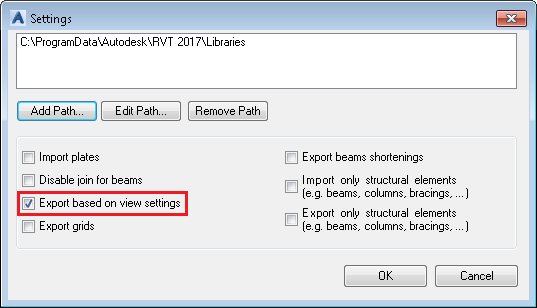

Esportazione basata su impostazioni vista
L'opzione Export based on View Settings migliora la facilità d'uso, consentendo di esportare gli oggetti tramite le impostazioni vista di Revit:

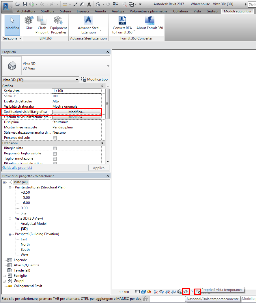

Questa opzione considera le impostazioni effettuate in:
Se l'opzione è selezionata e si isolano gli elementi all'interno del modello mediante i menu menzionati in precedenza, solo gli elementi visualizzati nell'area di disegno verranno esportati.
