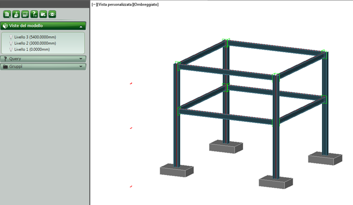

In Advance Steel i livelli vengono gestiti mediante Esplora progetti .
Quando si esegue l'importazione in Revit, il livello viene creato e gli oggetti vengono collegati di conseguenza:
