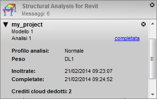

L'icona (Structural Analysis) si trova nell'angolo inferiore destro dello schermo, nella barra delle applicazioni del sistema. Posizionare il cursore sull'icona o fare clic con il pulsante sinistro del mouse per visualizzare ulteriori informazioni sulle analisi inviate (vedere Tipi di notifiche di seguito).
Nota: Se si seleziona Mostra icone e notifiche per Autodesk Revit, l'icona di Structural Analysis viene visualizzata nell'angolo inferiore destro dello schermo. Per accedere a questa impostazione, selezionare Pannello di controllo Icone area di notifica Mostra o nascondi icone inattive sulla barra delle applicazioni.

Per visualizzare l'elenco di tutti i messaggi, utilizzare una delle seguenti opzioni:
Il messaggio più recente viene visualizzato in alto. Espanderlo per visualizzare ulteriori dati di analisi.
Fare clic sul collegamento Completata per aprire il rapporto dell'analisi. Fare clic sul nome di un progetto, un modello o un'analisi per aprire la scheda relativa a tale progetto, modello o analisi sul sito Web di Autodesk® 360 Structural Analysis. Per eliminare un messaggio, fare clic su .
