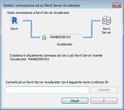

  1. Fare clic sulla scheda Collaboramenu a discesa del gruppo Sincronizza Gestisci connessione ad un Revit Server Accelerator.
  2. Nella finestra di dialogo Gestisci connessione ad un Revit Server Accelerator, immettere il nome o l'indirizzo IP dell'Accelerator.
    Nota: Non è possibile passare ad un altro Accelerator se sono aperte più sessioni di Revit, se è aperto un modello centrale basato su server oppure se l'Accelerator non è disponibile.
  3. Fare clic su Connetti.
    Una volta stabilita una connessione valida, viene visualizzata la relativa icona di stato e il nome del server viene aggiornato.
  4. Fare clic su Chiudi.
