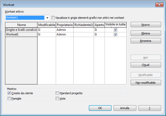

Finestra di dialogo Workset
Quando si lavora con un team su un progetto abilitato per la condivisione del lavoro, utilizzare la finestra di dialogo Workset per gestire i workset di elementi.
Nota: Quando Collaboration for Revit viene installato con Revit, il comando Workset è disabilitato per i modelli di lavoro non condivisi.
Quando si attiva la condivisione del lavoro, vengono creati diversi workset di default (due workset di default creati dall'utente e workset per le famiglie caricate nel progetto, standard di progetto e viste di progetto).
L'immagine seguente mostra la finestra di dialogo Workset in cui sono contenuti i due workset di default creati dall'utente: Griglie e livelli condivisi e Workset 1.
La finestra di dialogo Workset contiene le seguenti informazioni:
