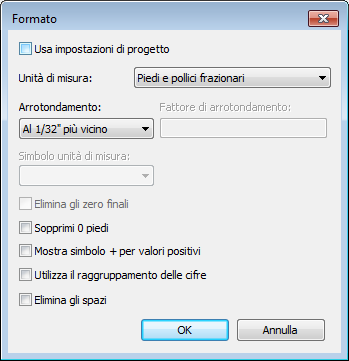

  1. Nella finestra di dialogo Modifica testo etichetta, scegliere un parametro di lunghezza o area, quale Area del locale.
  2. Fare clic su . Viene visualizzata la finestra di dialogo Formato.
    L'opzione Usa impostazioni progetto è selezionata per default, pertanto il valore viene visualizzato in base alle unità di misura impostate nel progetto.
  3. Deselezionare Usa impostazioni progetto.
  4. Dal menu Unità di misura, selezionare un'unità di misura appropriata.
  5. Dal menu Arrotondamento, selezionare un valore per la posizione decimale. Se dal menu viene scelto Personale, immettere un valore nella casella di testo Fattore di arrotondamento.
  6. Se applicabile, selezionare Suffisso unità dal menu.
  7. Selezionare Sopprimi 0 piedi per nascondere gli zeri iniziali sulle quote, ad esempio 0' 6". Questa opzione è disponibile solo per misure in piedi e pollici frazionari.
  8. Fare clic su OK.
