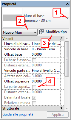

La tavolozza Proprietà è una finestra di dialogo priva di modalità in cui è possibile visualizzare e modificare i parametri che definiscono le proprietà degli elementi.

  1. Selettore di tipo
  2. Filtro proprietà
  3. Pulsante Modifica tipo
  4. Proprietà di istanza

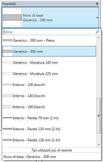

Selettore di tipo
Quando uno strumento per l'inserimento di elementi è attivo, o elementi dello stesso tipo sono selezionati nell'area di disegno, il Selettore di tipo viene visualizzato nella parte superiore della tavolozza Proprietà. Identifica il tipo di famiglia correntemente selezionato e fornisce un elenco a discesa dal quale è possibile selezionare un tipo diverso.
Quando si fa clic sul Selettore di tipo, viene visualizzato un campo di ricerca. Per trovare rapidamente il contenuto necessario, immettere parole chiave nel campo di ricerca.
Per attivare il Selettore di tipo quando la tavolozza Proprietà è chiusa, fare clic con il pulsante destro del mouse nel Selettore di tipo e fare clic su Aggiungi alla barra degli strumenti Accesso rapido. Per attivare il Selettore di tipo disponibile nella scheda Modifica, fare clic con il pulsante destro del mouse all'interno della tavolozza Proprietà, quindi fare clic su Aggiungi alla scheda Modifica della barra multifunzione. Ogni volta che si seleziona un elemento, esso verrà riflesso nella scheda Modifica.

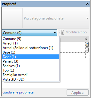

Filtro proprietà
Immediatamente sotto il Selettore di tipo è disponibile un filtro per identificare la categoria degli elementi inseriti da uno strumento, oppure la categoria e il numero di elementi selezionati nell'area di disegno. Se sono state selezionate più categorie o tipi, nella tavolozza vengono visualizzate solo le proprietà comuni a tutte le istanze. Se sono selezionate più categorie, utilizzare l'elenco a discesa del filtro per visualizzare solo le proprietà relative ad una categoria specifica o alla vista stessa. La selezione di una categoria specifica non interessa l'intero gruppo di selezione.

Nella maggior parte dei casi (vedere le eccezioni indicate nella nota seguente) nella tavolozza Proprietà vengono visualizzate sia le proprietà di istanza modificabili dall'utente che quelle di sola lettura (ombreggiate). Una proprietà può essere di sola lettura, in quanto il relativo valore viene calcolato o assegnato automaticamente tramite il software o poiché dipende dall'impostazione di un'altra proprietà. Ad esempio, la proprietà Altezza non collegata di un muro è modificabile solo se il valore della relativa proprietà Vincolo parte superiore è impostato su Non collegata. Per dipendenze specifiche, vedere le descrizioni relative alle proprietà di istanza dei singoli tipi di elementi.
Nota: Quando nel Browser di progetto si seleziona il nodo di primo livello (Viste) o un singolo tipo di famiglia, nella tavolozza Proprietà vengono visualizzate le proprietà del tipo di sola lettura associate. Per modificare le proprietà del tipo, fare clic sulla scheda Modificagruppo Proprietà (Proprietà del tipo). Quando si apre l'Editor di famiglie, nella tavolozza vengono visualizzati i parametri di famiglia per default.
