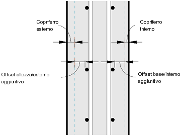

Le proprietà relative all'armatura su area dei muri strutturali si riferiscono alla parte interna ed esterna del muro per riflettere l'orientamento verticale dell'armatura. Le proprietà relative ai pavimenti strutturali si riferiscono alla parte superiore e inferiore del pavimento per riflettere l'orientamento orizzontale.

Offset parte superiore/esterno copriferro aggiuntivo Specifica un offset aggiuntivo dalla parte superiore/esterno del copriferro dell'armatura. Ciò consente di posizionare insieme più elementi dell'armatura su diversi strati dell'armatura su area.
Offset copriferro inferiore/interno aggiuntivo Specifica l'offset aggiuntivo dalla parte inferiore/interna del copriferro dell'armatura. Ciò consente di posizionare insieme più elementi dell'armatura su diversi strati dell'armatura su area.
