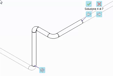

Prima di utilizzare Instradamento e riempimento, aggiungere una curvatura per gli spazi che richiedono tre curvature
Se è presente uno spazio tra due tratti diritti che si trovano a quote altimetriche diverse, come mostrato di seguito, e si desidera riempire lo spazio con una soluzione che include tre curvature, prima di utilizzare lo strumento Instradamento e riempimento, posizionare la prima curvatura in corrispondenza del punto finale di uno dei tratti diritti.
Revit fornisce una soluzione con due curvature aggiuntive per riempire lo spazio.
