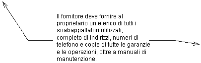

Aggiunta di una nota di testo
Quando si aggiungono note di testo ad un disegno, è possibile controllare la visualizzazione delle linee direttrici, il ritorno a capo e il formato del testo.

  2. Nel gruppo Direttrice, selezionare un'opzione per Linea direttrice:
    • (Nessuna direttrice): la direttrice di default
    • (Un segmento)
    • (Due segmenti)
    • (Curva). Per modificare la forma della curva, trascinare il controllo a gomito.
    Suggerimento: Quando si posiziona una nota di testo con linea direttrice, l'ultimo punto della linea direttrice esegue lo snap su tutti i possibili punti di aggancio alla direttrice da note di testo vicine. Quando si posiziona una nota di testo senza linea direttrice, viene eseguito lo snap alle origini del testo delle note o dei testi etichetta circostanti. L'origine è un punto determinato in base all'allineamento del testo: a sinistra, a destra o al centro.

  5. Procedere in uno dei seguenti modi:
    • Per testo a capo. Fare clic e trascinare per tracciare una casella di testo. La casella di testo consente di specificare la larghezza della nota di testo, in modo che il testo vada a capo quando raggiunge il margine della nota. Questo è il metodo consigliato per i testi più lunghi, in modo da evitare di dover cancellare manualmente le interruzioni di linea.
    • Per testo senza ritorni. Fare clic una volta per posizionare la nota. In Revit LT, viene visualizzata una casella di testo in cui digitare la nota.
    • Per note di testo con linea direttrice curva o ad un segmento. Fare clic una volta per posizionare l'estremità della direttrice, disegnare la direttrice, quindi fare clic sul cursore per creare testo senza ritorno a capo oppure trascinare il cursore per creare testo con ritorni a capo.
    • Per note di testo con linea direttrice a due segmenti. Fare clic una volta per posizionare l'estremità della direttrice, fare di nuovo clic nel punto in cui si desidera posizionare il gomito, quindi completare la direttrice facendo clic sul cursore per creare testo senza ritorno a capo oppure trascinare il cursore per creare testo con ritorni a capo.
