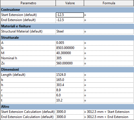

  4. Fare clic sulla scheda Modificagruppo Proprietà (Tipi di famiglia).
  5. Nella finestra di dialogo Tipo di famiglia, verificare che siano presenti i parametri seguenti:
    • Estensione iniziale nella sezione Costruzione
    • Estensione finale nella sezione Costruzione
    • Calcolo estensione iniziale, con una formula contenente la dicitura "Estensione iniziale", nella sezione Altro
    • Calcolo estensione finale, con una formula contenente la dicitura "Estensione finale", nella sezione Altro
    Se tali parametri non sono presenti, non è necessario aggiornare la famiglia.
  6. Selezionare ognuno dei quattro parametri elencati nel passaggio precedente e fare clic su Rimuovi. Dopo aver rimosso tutti e quattro i parametri, fare clic su OK per chiudere la finestra di dialogo Tipo di famiglia.

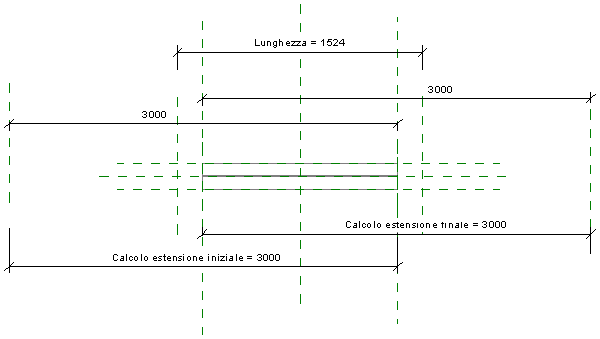

  7. Nella vista Livello rif., selezionare il piano di riferimento senza nome immediatamente a sinistra dell'estrusione e premere Elimina. Immediatamente al di sotto del riferimento eliminato è presente un'altra linea di riferimento. Non eliminarla.
  8. Ripetere la procedura illustrata nel passaggio 7 per eliminare la linea di riferimento a destra dell'estrusione su percorso.

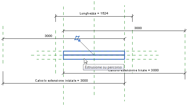

  9. Selezionare l'estrusione su percorso.

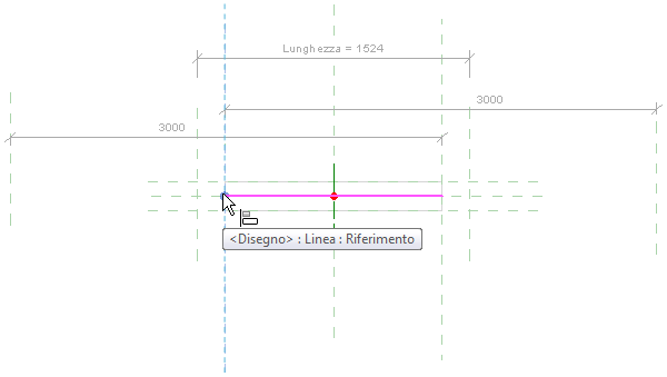

  10. Fare clic sulla scheda Modifica | Estrusione su percorsogruppo Modalità (Modifica estrusione su percorso).
  11. Fare clic sulla scheda Modifica | Estrusione su percorsogruppo Estrusione su percorso (Disegna percorso).
  12. Selezionare il percorso.

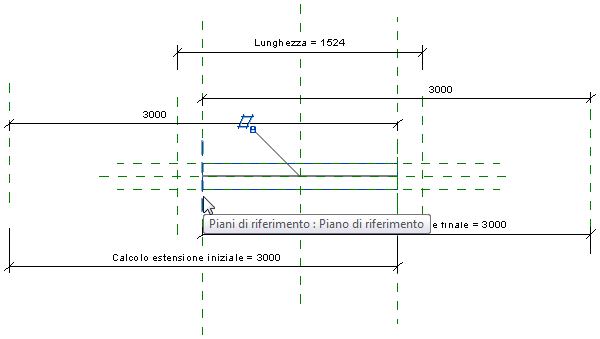

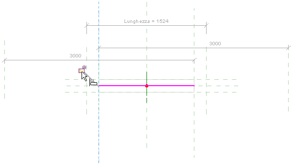

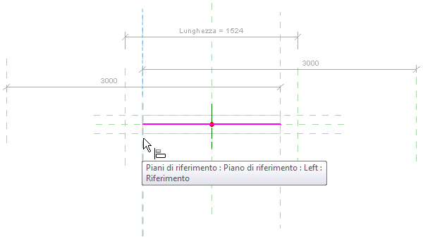

  13. Fare clic sulla scheda Modifica | Estrusione su percorso > Disegna percorsogruppo Modifica (Allinea).
  14. Selezionare il piano di riferimento Elemento sinistro.
  15. Selezionare il lato sinistro del percorso.
  16. Bloccare l'allineamento.

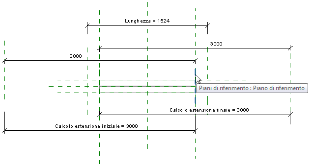

  17. Ripetere i passaggi da 14 a 16 utilizzando il piano di riferimento Elemento destro e il lato destro del percorso.
  18. Fare clic sulla scheda Modifica | Estrusione su percorso > Disegna percorsogruppo Modalità (Termina modalità di modifica).
  19. Fare clic sulla scheda Modifica | Estrusione su percorso gruppo Modalità (Termina modalità di modifica).

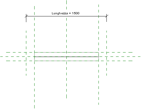

  27. Selezionare il piano di riferimento senza nome all'estrema destra e premere CANC. La famiglia risulta ora aggiornata.
  28. Salvare la famiglia. Quando la famiglia viene ricaricata in un progetto, non presenta più i parametri Estensione iniziale, Estensione finale, Calcolo estensione iniziale e Calcolo estensione finale né i punti di manipolazione per la modifica delle estensioni.
