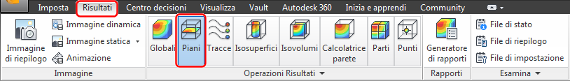

1. Selezionare Piani dalla scheda Risultati:
2. Creare un piano facendo clic su Aggiungi:

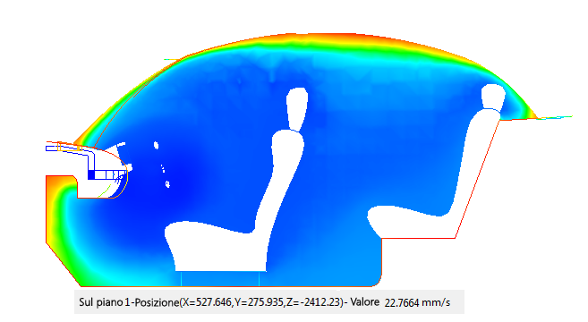

3. Spostare il piano dei risultati trascinando il mouse sulla freccia a triade della direzione X. Scorrere lentamente il piano lungo il modello per visualizzare la distribuzione della temperatura nella cabina.
Nota: I risultati visualizzati potrebbero essere leggermente diversi da quelli presentati qui. Ciò è dovuto a differenze nella mesh causate da variazioni nelle diverse geometrie del modello CAD.
4. Ruotare il piano dei risultati trascinando il mouse sull'arco a triade mostrato di seguito. Utilizzare questa tecnica per studiare la distribuzione della temperatura in tutta la cabina.
5. Eseguire lo snap del piano dei risultati all'asse verticale. Fare clic sul piano e selezionare l'icona Y.
6. Spostare il piano dei risultati trascinando il mouse sulla freccia a triade della direzione Y.
Nota: Le temperature più elevate si trovano nella parte inferiore della cabina.
7. Per allineare il piano dei risultati all'asse Z, fare clic sul piano e selezionare l'icona Z:
8. Trascinare la freccia a triade perpendicolare al piano per visualizzare la distribuzione di temperatura in tutta la cabina.
Nota: Le temperature più elevate si trovano in corrispondenza dei piedi degli occupanti anteriori e posteriori. Osservare inoltre la regione leggermente più calda al centro della cabina.
Nota: Lo scopo di questo studio è determinare se il raffreddamento lungo la direzione verticale della cabina è uniforme e valutare la variazione di temperatura tra le sezioni anteriore e posteriore della cabina. Idealmente, la variazione tra le sezioni anteriore e posteriore dovrebbe essere minima o nulla.

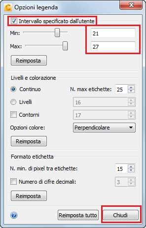

12. Evidenziare le differenze di temperatura in quest'area regolando l'intervallo legenda:
Temperatura occupante

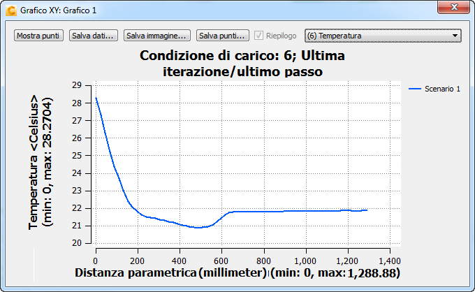

13. Fare clic con il pulsante destro del mouse sul piano dei risultati e scegliere Grafico XY.
14. Nella finestra di dialogo Grafico XY, inserire "anteriore" come titolo e fare clic su Aggiungi punti.
15. Selezionare i punti del grafico facendo clic sul piano dei risultati accanto a piedi, ginocchia, fianchi e testa dell'occupante anteriore:
16. Fare clic su Grafico nella finestra di dialogo Grafico XY.
17. Fare clic su Mostra punti per nascondere i simboli dei punti. Selezionare la casella Riepilogo. Chiudere la finestra di dialogo Grafico dopo aver esaminato i risultati.
Nota: È anche possibile scegliere tra altri risultati da misurare dall'elenco a discesa nella parte superiore destra della finestra del grafico.
Nota: I piedi dell'occupante anteriore sono circa 7°C più caldi rispetto al resto del corpo dell'occupante. Questa è l'informazione che verrà utilizzata per valutare il modello e salvarlo nel Centro decisioni selezionando la casella Riepilogo.

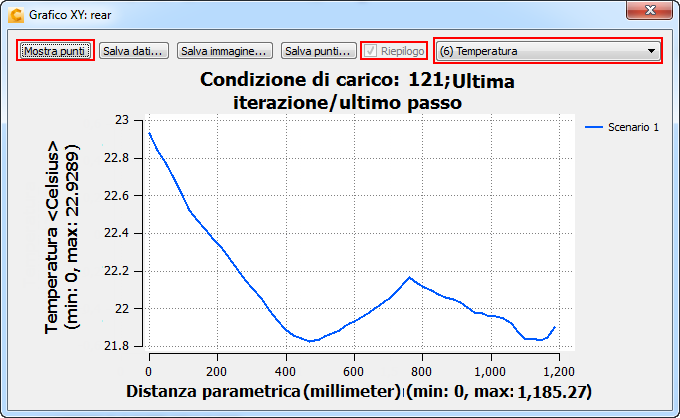

18. Per creare il grafico delle temperature registrate dall'occupante posteriore, aprire la finestra di dialogo Grafico XY (se non è già aperta). Assegnare il titolo "posteriore" al grafico XY.
19. Per selezionare i punti del grafico, fare clic su Aggiungi punti nella finestra di dialogo Grafico XY, quindi fare clic sul piano dei risultati accanto a piedi, ginocchia, fianchi e testa dell'occupante posteriore:
20. Fare clic su Grafico nella finestra di dialogo Grafico XY
21. Fare clic su Mostra punti per nascondere i simboli dei punti. Selezionare la casella Riepilogo. Chiudere la finestra di dialogo Grafico dopo aver esaminato i risultati.
Nota: I piedi dell'occupante posteriore sono circa 3 °C più caldi rispetto alla testa; anche i fianchi e le ginocchia sono più caldi della testa. Questa è l'informazione che verrà utilizzata per valutare il modello e salvarlo nel Centro decisioni selezionando la casella Riepilogo.
