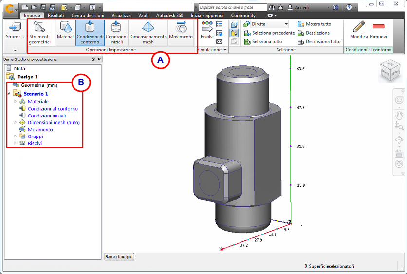

Per iniziare, attivare l'operazione Condizione al contorno da Imposta(scheda) > Operazioni di impostazione (gruppo) (A) o dalla barra Studio di progettazione (B):

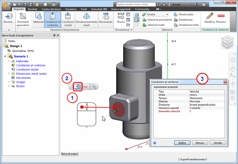

Per lavorare vicino al modello:
- Fare clic sull'entità del modello (superficie o parte).
- Fare clic sul pulsante Modifica nella barra degli strumenti contestuale.
- Specificare le impostazioni nella finestra di dialogo di modifica rapida Condizioni al contorno.
In alternativa, fare clic con il pulsante destro sull'entità del modello o sul ramo della barra Studio di progettazione, quindi fare clic su Modifica...

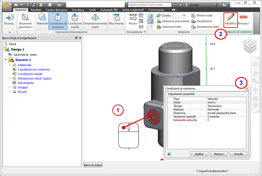

Per lavorare lontano dal modello:
- Fare clic sull'entità del modello (superficie o parte) per selezionarla.
- Fare clic su Modifica nel gruppo contestuale Condizioni al contorno:
Per assegnare la condizione al contorno nella finestra di dialogo di modifica rapida:
- Impostare il Tipo di condizione.
- Impostare le Unità (se applicabile).
- Impostare la variazione temporale(Stazionaria o Transitoria).
- Applicare impostazioni specifiche della condizione quali Normale o Componente per Velocità oppure Statico o Relativa per Pressione. Modificare la direzione del flusso per velocità, portata volumetrica o portata massica.
- Specificare il valore.
- Fare clic su Applica.

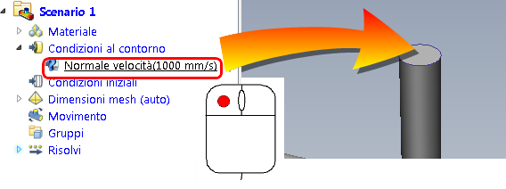

- Trascinare l'impostazione non assegnata dalla barra Studio di progettazione all'entità del modello:
Nota: Per assegnare un'impostazione attualmente assegnata ad un altro oggetto, trascinarla dalla barra Studio di progettazione all'entità del modello.
