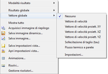

1. Per rimuovere i vettori dalla visualizzazione, fare clic con il pulsante destro del mouse e selezionare Vettore globale. Selezionare Nessuno dall'elenco.

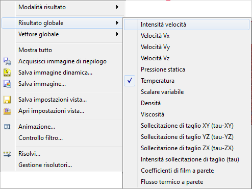

3. Per visualizzare la temperatura sul modello, fare clic con il pulsante destro del mouse e selezionare Risultato globale. Selezionare Temperatura dall'elenco.

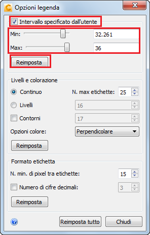

5. Per regolare i valori minimo e massimo sulla legenda, fare clic con il pulsante destro del mouse sulla legenda e selezionare Opzioni.
6. Nella finestra di dialogo Opzioni legenda, abilitare Intervallo specificato dall'utente. Utilizzare i dispositivi di scorrimento Min e Max per regolare l'intervallo legenda (per vedere in che modo influenza la visualizzazione dei risultati). Al termine, fare clic su Ripristina.
Nota: È anche possibile modificare l'intervallo digitando i valori nei campi e premendo il tasto INVIO.
Nota: Per individuare un intervallo di temperatura specifico all'interno del modello, regolare l'intervallo legenda.

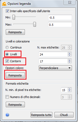

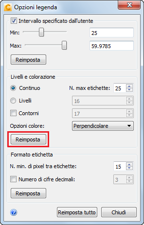

7. Per ottenere una maggiore risoluzione tra i valori, fare clic su Livelli o Contorni o su entrambi. Controllare i valori dei livelli e dei contorni nei campi adiacenti. Al termine, accertarsi di fare clic su Ripristina.
8. Provare a modificare il formato etichetta e il numero di cifre decimali. Fare clic su Reimposta tutto, quindi su Chiudi per chiudere la finestra di dialogo Legenda.

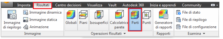

13. Fare clic su Parti nella scheda Risultati.

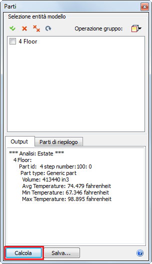

14. Per calcolare la temperatura dell'aria, selezionare il volume d'aria della cabina. Fare clic su Calcola nella finestra di selezione delle parti, scorrere verso il basso fino all'ultima iterazione e prendere nota dei valori di Temperatura media, Temperatura max e Temperatura min:
