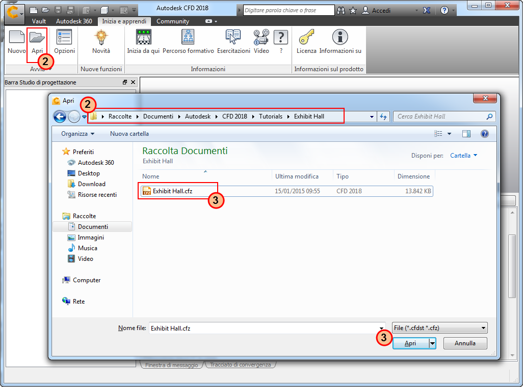

1. Avviare Autodesk® CFD.
2. Nel gruppo Avvia, fare clic su Apri e selezionare C:\Utenti\Pubblica\Documenti pubblici\Autodesk\CFD 2017\Tutorials\Exhibit Hall.
3. Selezionare
Exhibit Hall.cfz e fare clic su
Apri.

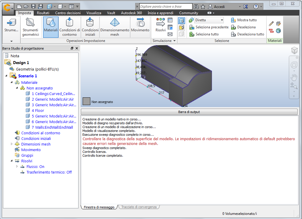

Nota: Si tratta di un file condiviso che contiene solo la geometria (e non le impostazioni). Il file è stato creato trasferendo il modello da Autodesk® Revit ad Autodesk® CFD.
Il modello della sala esposizioni dovrebbe essere visibile in Autodesk® CFD:
