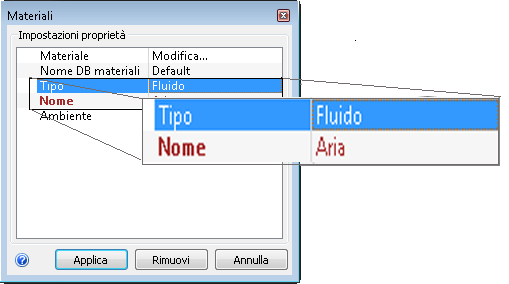

4. Nella finestra di modifica rapida Materiali, verificare che l'opzione Tipo sia impostata su Fluidoe Nome su Aria.

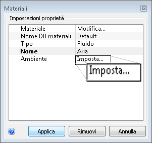

5. Nella riga Ambiente, fare clic su Imposta...

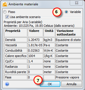

6. Nella finestra di dialogo Ambiente materiale, fare clic su Variabile.
7. Fare clic su OK.

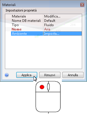

8. Nella finestra di modifica rapida Materiali, fare clic su Applica.

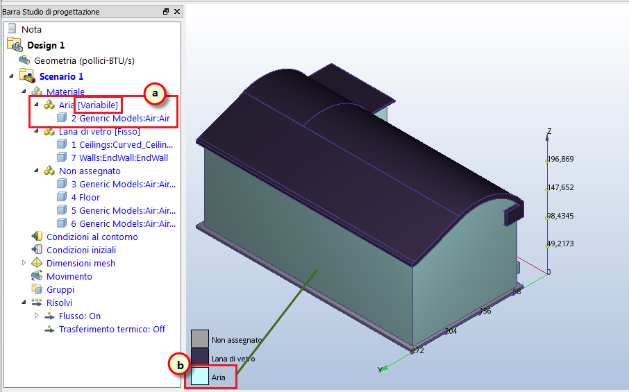

Il risultato che si dovrebbe ottenere.
9. Per verificare che il materiale Aria sia assegnato correttamente, controllare la barra Studio di progettazione e il colore della parte:
