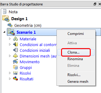

Per clonare lo scenario, fare clic con il pulsante destro del mouse su di esso, quindi fare clic su Clona...

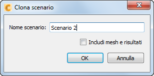

Quando richiesto, assegnare un nome univoco allo scenario. Assicurarsi che l'opzione Includi mesh e risultati sia deselezionata, in quanto lo scenario clonato verrà eseguito con le nuove impostazioni.

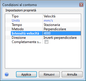

Nella scheda Imposta, fare clic su Condizioni al contorno.
Modificare la condizione al contorno di velocità di ingresso selezionando i due ingressi e modificando la velocità su entrambe a 4000 mm/s.
