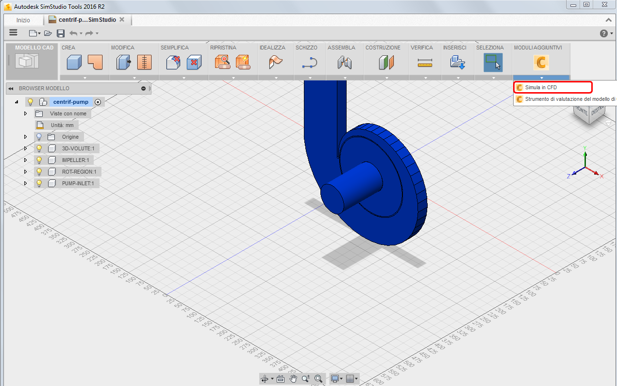

Passaggio 1: avviare SimStudio Tools e aprire il modello
Aprire Centrif-Pump.SimStudio da questa cartella:
Utenti\Pubblica\Documenti pubblici\Autodesk\CFD 2017\Tutorials\SimStudio Tools\centrif-pump
Passaggio 2: avviare il modello
Espandere il menu Moduli aggiuntivi e selezionare Simulate in CFD.
Passaggio 3: creare lo studio di progettazione
