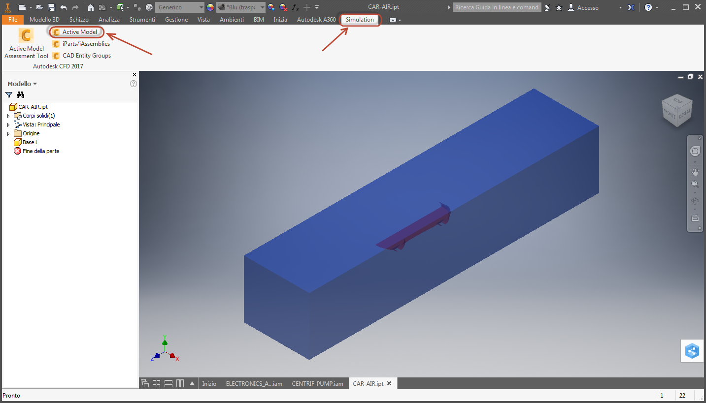

Passaggio 2: avviare il modello
Fare clic sul comando per aprire il modello attivo.
Ad esempio, se si esegue l'avvio da Autodesk® Inventor, fare clic su Simulation e su Active Model:
Passaggio 3: creare lo studio di progettazione
Viene visualizzata la finestra di dialogo Gestione studio di progettazione. Ai fini di dell'esercitazione, lasciare i valori di default per Nome studio, Nome progetto, Nome scenario e Percorso studio.
Fare clic su Avvia.
Viene avviato Autodesk® CFD e viene creato lo studio di progettazione per l'esercitazione.
