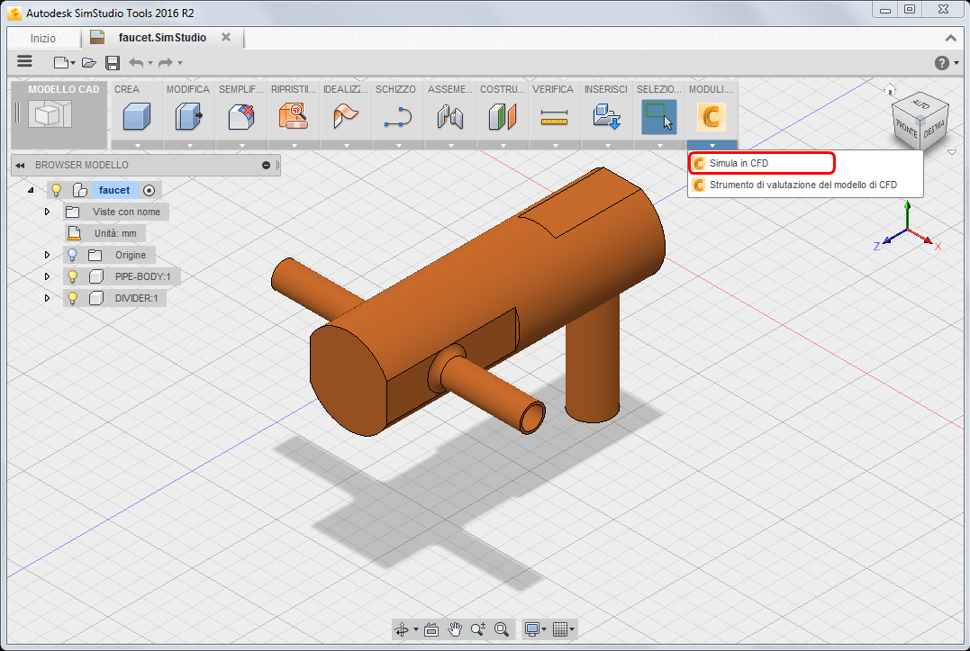

Passaggio 1: avviare SimStudio Tools e aprire il modello
Aprire faucet.SimStudio da questa cartella:
Utenti\Pubblica\Documenti pubblici\Autodesk\CFD 2016\Tutorials\SimStudio Tools\faucet
Passaggio 2: avviare il modello
Espandere il menu Moduli aggiuntivi e selezionare Simulate in CFD.
