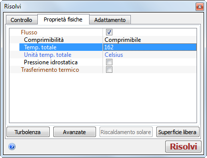

Nella scheda Imposta, fare clic su Risolvi:
Fare clic sulla scheda Proprietà fisiche.
Flusso = On
Comprimibilità = Comprimibile
Temp. totale =162
Unità temp. totale = Celsius

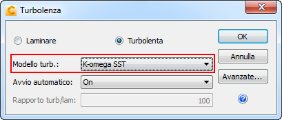

Fare clic sul pulsante Turbolenza. Nella finestra di dialogo Turbolenza, impostare Modello turb. su K-omega SST e fare clic su OK:

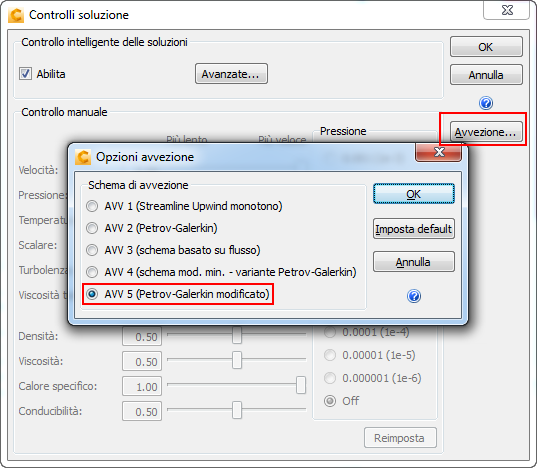

Fare clic sul pulsante Controllo soluzione. Nella finestra di dialogo Controlli soluzione, fare clic su Avvezione... Nella finestra di dialogo Opzioni avvezione, selezionare AVV 5. Chiudere entrambe le finestre di dialogo.
