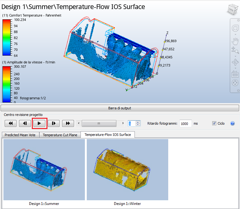

Nella fase precedente è stata analizzata la temperatura nella parte centrale della sala, riscontrando differenze significative tra gli scenari Summer e Winter. In questa fase verrà utilizzata l'immagine di riepilogo delle isosuperfici per studiare l'interazione tra flusso e temperatura.
1. Nel Centro decisioni, fare clic con il pulsante sinistro del mouse su Temperature-Flow Iso Surface.
2. Confrontare i risultati facendo clic sul pulsante Riproduci.
3. Durante la riproduzione delle immagini, ruotare il modello per visualizzare la sala da diverse angolazioni.
