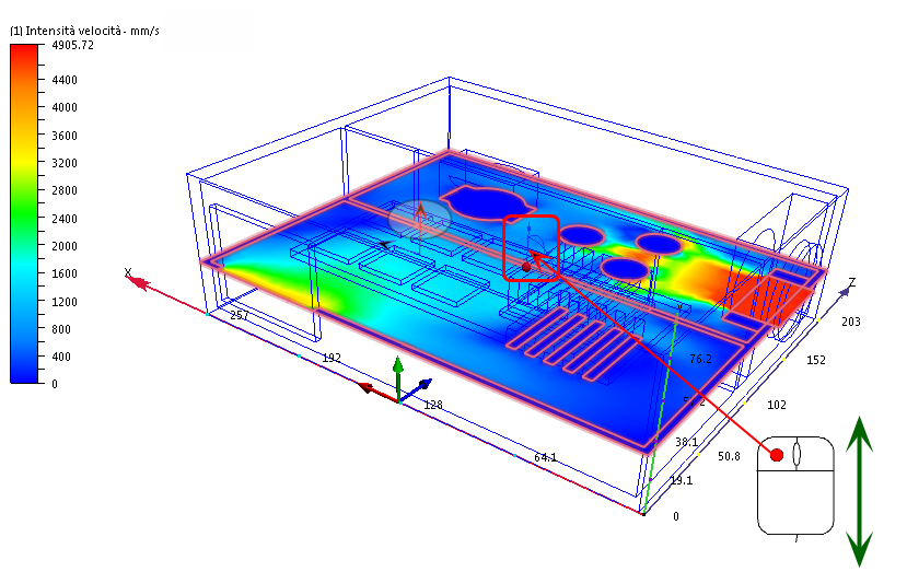

In questa fase esamineremo i risultati della velocità utilizzando un piano di taglio e un'isosuperficie.
I piani di taglio mostrano i risultati su una sezione che attraversa il modello. È possibile utilizzarli per acquisire una conoscenza completa del flusso. Utilizzare i vettori per mostrare la direzione e l'intensità della velocità attraverso il dispositivo.
Le isosuperfici indicano un singolo valore di una grandezza dei risultati. Esse consentono di identificare il punto in cui la grandezza dei risultati è molto bassa o alta rispetto al resto del modello.

Per creare un piano, nel gruppo contestuale Piani, fare clic su Aggiungi:
Per orientare il piano, fare clic su di esso, quindi fare clic su questa icona nella barra degli strumenti contestuale:
Y
Per spostare il piano, trascinare l'asse della triade perpendicolare al piano.
