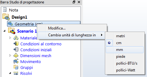

Unità dell'analisi
Se si effettua l'avvio da Autodesk® Inventor, PTC® Creo o SolidWorks, le unità del modello di questo esempio vengono automaticamente impostate in millimetri. Non occorre eseguire ulteriori operazioni per l'assegnazione delle unità di lunghezza.
Se si sta eseguendo l'avvio da altri strumenti CAD o dal desktop, modificare le unità di lunghezza in millimetri facendo clic con il pulsante destro del mouse sulla diramazione Geometria della barra Studio di progettazione:
